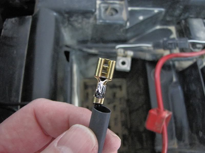

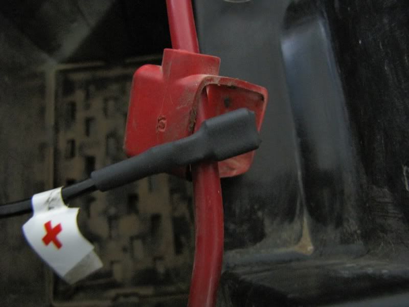

#1 Mensajepor SUSU » 18 Ene 2012 10:58
es la primera vez que usaba los tubos termoretractiles :pesas: decian que se usaba un mechero, decapador, punta del soldador de estaño, secador de pelo :coffe:
a mi lo del mechero que fue con lo que intente hacerlo en la primera vez no me gusto mucho,
a parte que para los sitios estrechos lo mismo quemas todo lo de alrededor antes que el tubo.
utilice el secador de pelo pero tapando un poco la toma de aire, asi se consigue que se caliente mas
y el termoretractil quede bien por todas partes.
mi pregunta es que si existe alguna herramienta que haga la funcion del secador.
una pistolilla pequeña que eche aire seria lo ideal no ?? existe tal herramienta especifica para los tubos termoretractiles ??
