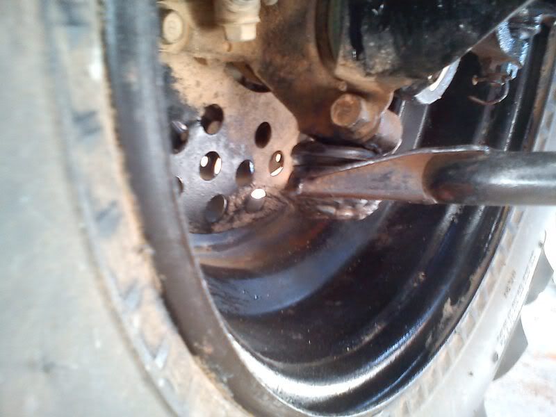

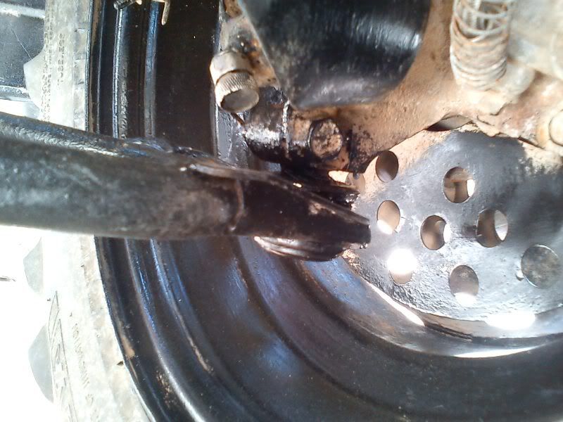

Hola a todos, bueno os explico, tengo un yamaha big bear 350, de estos hay muy pocos en España, no tengo el manual y en internet en Español, 0 patatero, asi que tengo varios problemillas, pero voy a por el mas gordo, sentado encima del atv, la rotula delantera derecha tiene un juego como el rabo de un perro, cuando ve un chorizo, jajaj, es la de abajo, la que esta puesta de abajo hacia arriba, es curioso por que en el ¿basculante?, o trapezio no se muuu bien como se llama es brazo inferior que sujeta la rueda, por la parte de abajo esta soldado, en el lado del juego en el otro NO, creo que la rotula es fija y para no cambiarla, han cortado y resoldado, ¿puede ser? ¿puedo hacerlo yo?

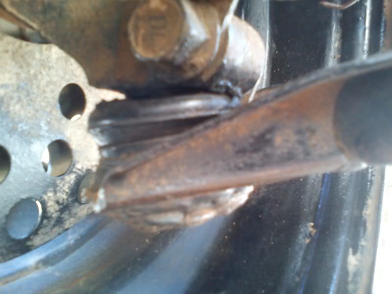

cortar el trapecio para cambiar una rotula :locura: :locura: :locura: :locura: no hombre, si eso es super facil de cambiar, es esto del video lo que te pasa ??
si es esto, esto hay que cambiarlo urgentemente por que en cualquier momento al pegar el tiron para arriba de suelta y la nata es de campeonato.
esa rotula solo tiene un tornillo como ves, quitas el pasador, aflojas la tuerca y con un extractor pequeño la sacas en un plis. para montar al reves. por general de taller tienes el tema NUESTRO TALLER-HERRAMIENTAS UTILES PARA NUESTRA MAQUINA donde podras ver la herramienta que necesitas, en este caso un pequeño extractor.

pues parece que es todo el trapecio y como si se a roto y lo han soldado si, lo mejor es mirar el despiece o ir a la casa de recambios y preguntar.

Muchas gracias susu por colgar las foticos, yo he pensado en comprar una rotula, soltar el trapecio, e ir al herrero para que me quite esa y me ponga la otra, que supongo es lo que le hicieron anteriormente, ¿que os parece?

Bueno, de momento tengo el tema claro, he pedido presupuestos por varios sitios, y el mas economico 200 euros, asi que, me esperare a este invierno, que quiero desmontar el quad entero y hacerle una revision completa, (no creo que ha 17 bajo cero y un metro de nieve lo saque jajaja), y llevare el trapecio a cortar y soldar, con rotual nueva, lo unico que tendre que buscar una rotula que cuadre, intentare que sea de coche por la dureza, bueno de momento aqui lo dejamos, un saludo
