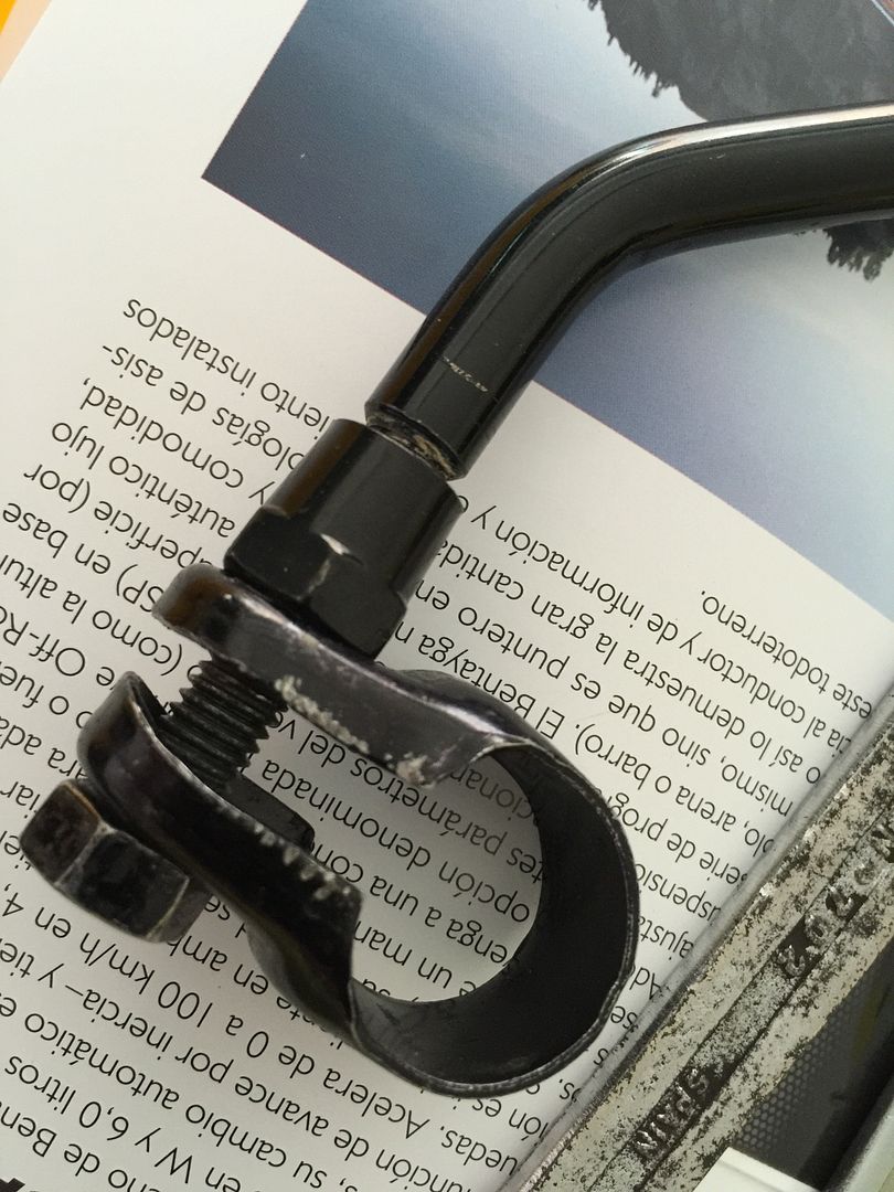

Este atv trae unos retrovisores como si fueran de bicicleta, primero por el tipo de sujeción al manillar y segundo por la calidad que simplemente viendo las fotos no hay mas que añadir.

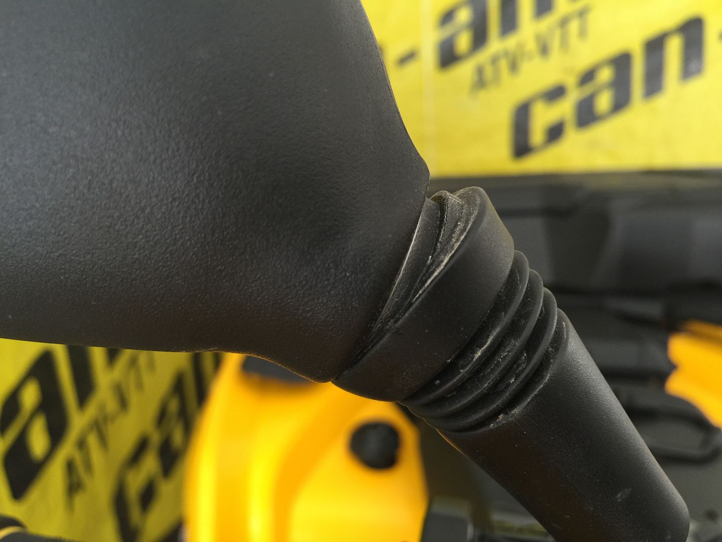

o los llevas mirando al cielo o el fuelle se escapa y se cae por la caña del retrovisor abajo, y creo que este atv se merece algo mejor.

En el lado derecho le ponemos unas bridas de aluminio, las hay de colores.

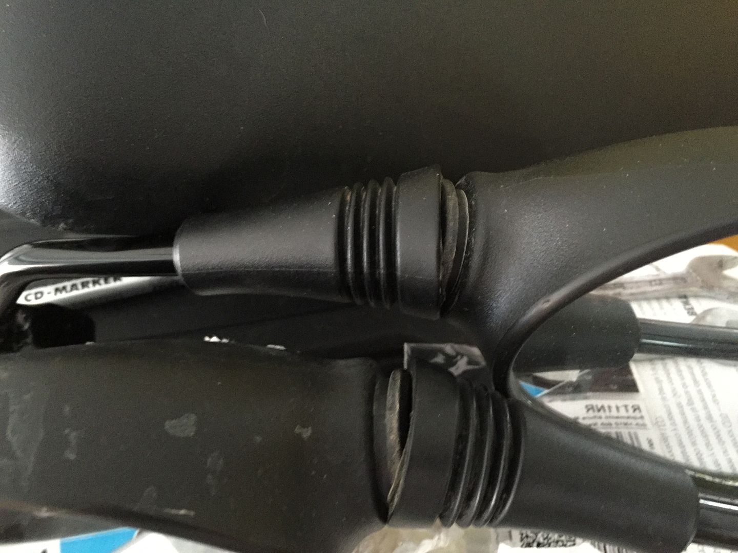

#4 Mensajepor SUSU » 11 Sep 2016 22:09
aquí vemos la calidad de uno y otro y como queda el manillar con los nuevos retrovisores.
