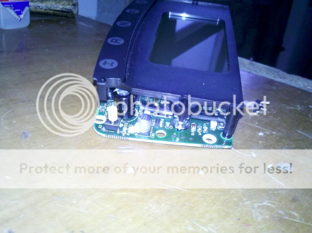

Bueno pues resulta que el otro día me pongo ha poner bien la hora del reloj por que había desconectado la batería y veo que el botón izquierdo del display no funciona.
Desmonto el display y compruebo con el polímetro que el micropulsador no funciona,no da continuidad al pulsarlo entre los terminales,así que con el soldador lo quito.
Lo pido a una tienda cercana de electrónica y me dícen que en dos días me lo traen pero al cabo de esos días me llaman y me comentan que no lo tienen debido a las medidas un poco raras :callado: (6x6x9.5 y normalmente son de 6x6x5).
Buscando por internet lo encuentro pero el precio de los portes supera altamente el valor del micropulsador que es de unos 0,50 €.
Así que rebuscando por casa he encontrado uno de una radio pero mas bajo que el original

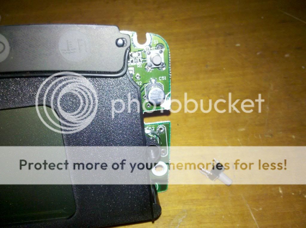

Esta es una foto del original...

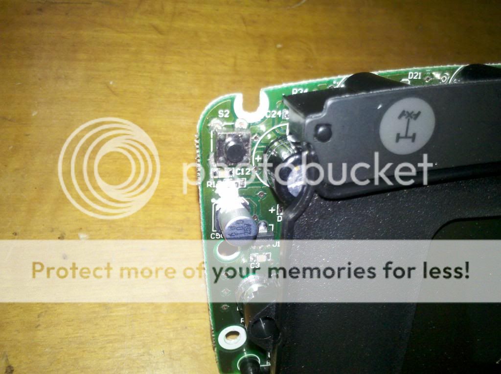

Ahora una foto del que he soldado,al colocarlo tener cuidado con el sentido de los contactos y que sea pulsador normalmente abierto
Y por último le he pegado con Loctite un trozo de plástico para que tenga la altura correcta.
Así que ya sabeis,si no os funciona alguno de los botones que sepais que se pueden cambiar bien por uno igual o por otro mas bajo pero suplementandolo.
