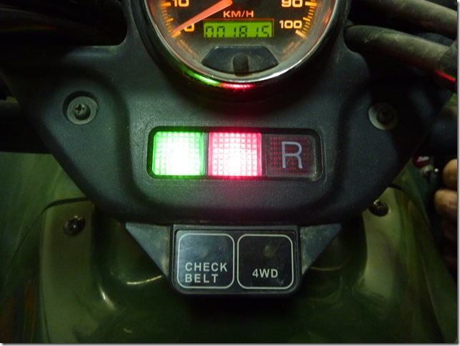

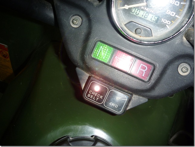

Algún problema tenemos si se nos enciende la lucecita “Check Belt” como en la foto de abajo. Si creemos haberlo solucionado pero el ATV no funciona bien por culpa del corte de encendido, deberemos resetear la unidad.

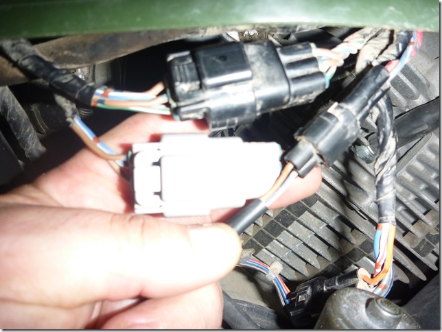

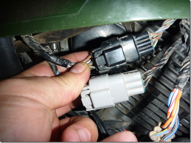

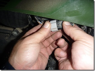

En la parte derecha del ATV, debajo del depósito, podemos encontrar estos conectores. En modelos más nuevos del 360 y del 650, pueden estar debajo del asiento, cerca del alojamiento de la batería. Son fáciles de reconocer, porque uno es gris y el otro negro, pero son idénticos. En la misma zona, debemos encontrar otra conexión de solo dos cables. La que se ve en la foto
Seguidamente, desconectamos los conectores iguales, y reconectamos el Gris en el Negro y el Negro en el Gris, cruzándolos.
Deben quedar así.

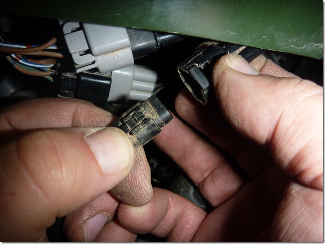

En el siguiente paso desconectamos el conector negro de solo dos cables y procedemos a girar la llave de contacto, esperando unos 20-30 segundos (IMPORTANTE) a que el ATV haga el chequeo inicial.

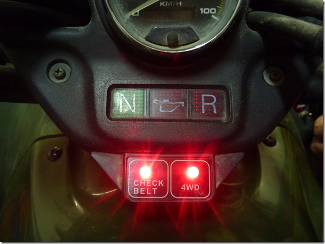

Las luces no se apagan aún. No pasa nada. Es lo normal.
Apagamos el contacto y reconectamos de nuevo las tres conexiones en su forma original. Recogemos los cables para que no sobresalgan y queden protegidos del exterior y del contacto con el cilindro del motor.
De nuevo damos el contacto y como por arte de magia, ya no se encienden las lucecitas malditas y el ATV vuelve a acelerar normal sin cortes de encendido.
