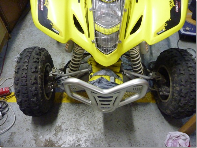

El siguiente paso es aflojar las tuercas de las ruedas para poder acceder cómodamente a las pastillas.
Personalmente, la operación de cambio de pastillas de freno me es más fácil realizarla con el quad de pie. Así puedo trabajar con muchísima más comodidad.
Una vez aflojadas las tuercas, sin sacar los neumáticos, ponemos el quad de pie y seguidamente quitamos las ruedas.

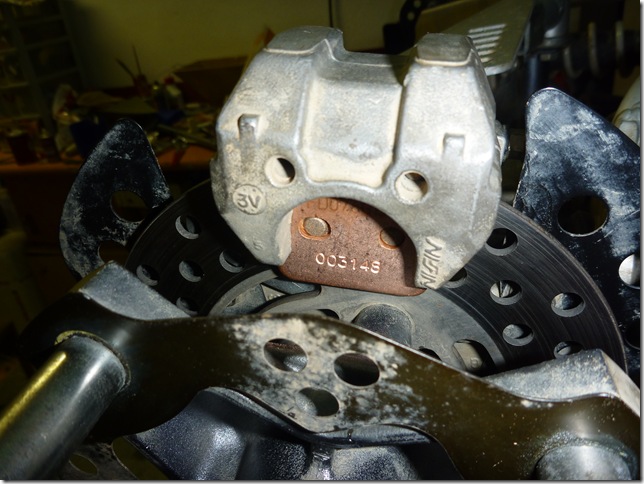

Ahora ya podemos acceder a las pinzas de freno. Mediante una llave Allen aflojamos los tornillos que fijan la pinza al buje.
Ahora es el momento de introducir una palanca (destornillador grande, barra estrecha de hierro, etc..) entre las dos pastillas para devolver el bombín a su posición más interior. Sino, las nuevas pastillas no entrarían, ya que el bombín queda regulado a la posición de las pastillas desgastadas. Si hiciéramos la operación con las pastillas nuevas, las podríamos marcar y echar a perder. Mejor con las viejas, ya que son para tirar.
Cuando el bombín haya retrocedido al máximo, procedemos a extraer los pasadores que fijan las pastillas a la pinza y por las que estas corren libremente. Al hacerlo, las pastillas viejas caerán de su alojamiento empujadas por un resorte de chapa que hay en la pinza que las obliga hacia abajo. Cuidado no perder esa chapita.
